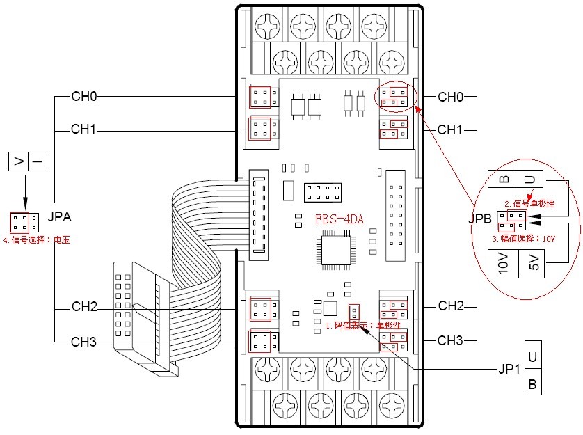

現(xiàn)在用4通道模擬擴(kuò)展板,控制4三菱E700變頻器。在擴(kuò)展板內(nèi)有很多跳線,求助相關(guān)說(shuō)明!目前現(xiàn)象是只要速度設(shè)置大于50%,速度就不快反而慢了,設(shè)置成90%,就基本上不動(dòng)了。說(shuō)明一下,我采用的是0-10V電壓控制!

是4通道擴(kuò)展模塊!設(shè)置如圖所示。
