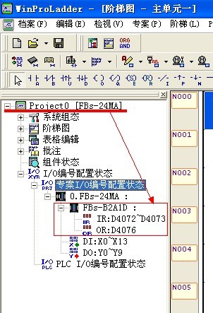

何工,你好!   我用的是24MA PLC,  加了2A1D模擬量輸入模塊。 手冊上說聯(lián)機后,在I/O組態(tài)上是直接可以 模塊的具體地址情況, 咋我聯(lián)機了,在A/D里面找不到呢。

模擬板地址為: AD: D4072~D4075
                    DA: D4076~D4077

哦,何工,我還有點不明白。  這個是特殊緩存器。  不是說,這個輸入模塊,用 4~20mA的命令,它會自動讀出 輸入的電流信號嗎?保存在R3840里面。  還能自動轉化。   R3840~R3903對應外部模擬量輸入。  呵呵,我發(fā)現我都快說糊涂了,現在剛學這個,實現不太明白
