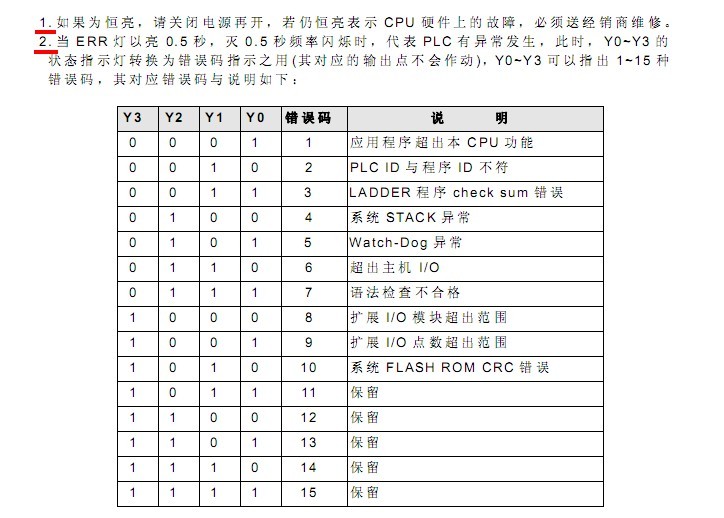

昨天還正常的,今天就ERRor指示燈亮,啟動不起來,重新送電也不行
回復(fù)
回復(fù):求助,F(xiàn)BS-20MA error指示燈亮?xí)鞘裁丛?nbsp;
ck57
(2011-1-13 10:58:58)
222.85.118.*
就是不斷閃爍,高手請指教下
回復(fù)
(2011-1-15 15:09:04)
120.32.142.*
此貼在2011-1-15 15:17:16被*劉建陽*編輯過
ERROR燈閃爍的時候,同時會有相應(yīng)的故障信息,此故障信息由Y輸出點(diǎn)來指示,具體故障對應(yīng)信息如下(在手冊1硬件篇之第8章):
