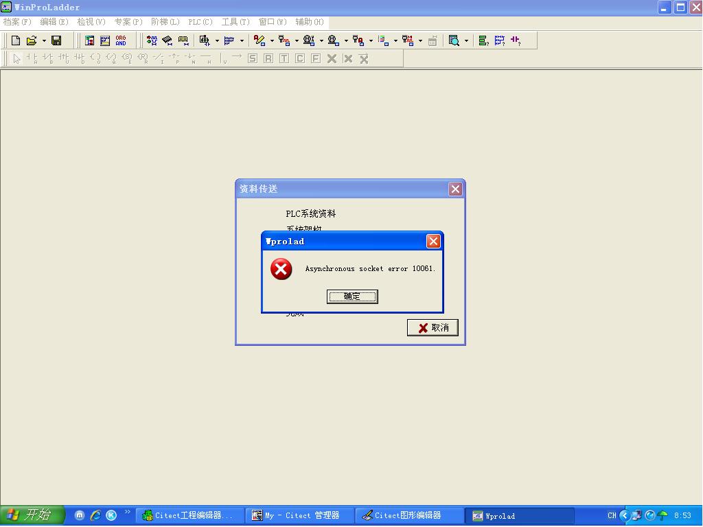

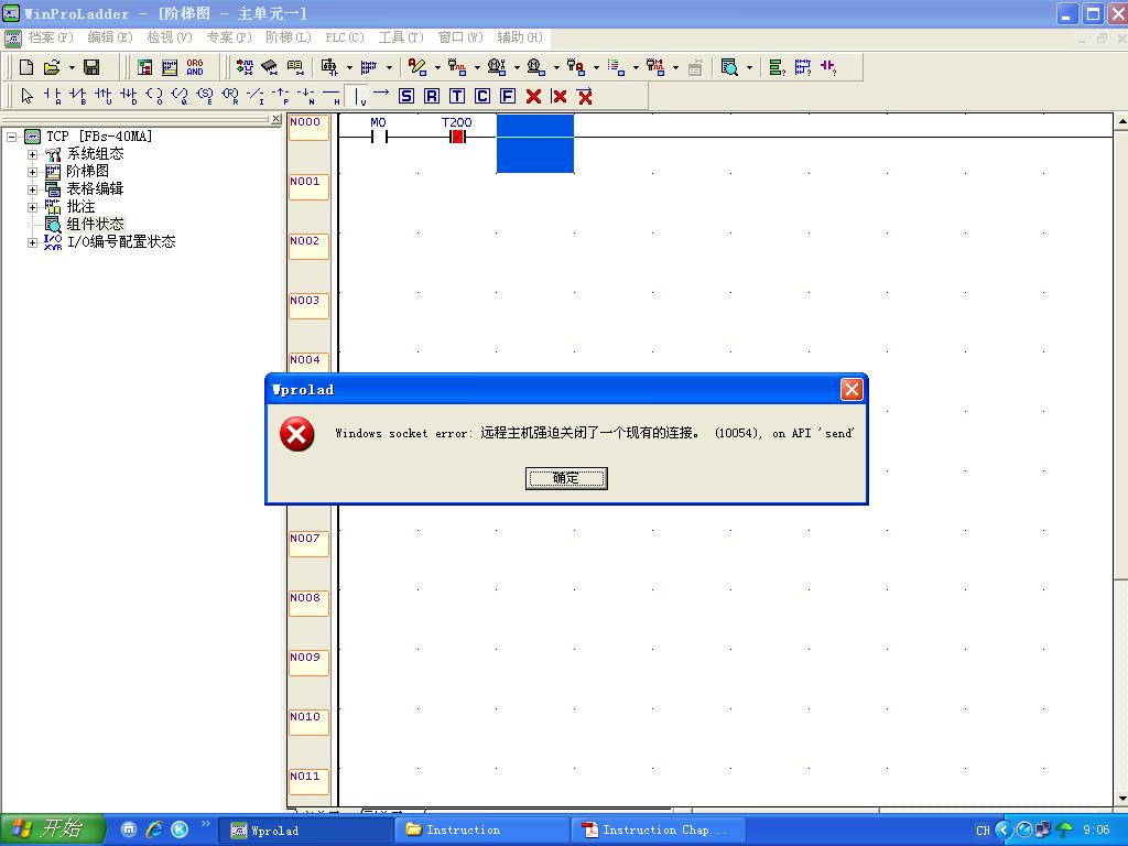

試驗(yàn)用用CBE來進(jìn)行聯(lián)機(jī),如果單純用 PC<-----CBE---------->PLC 是可以連上的;但如果改成 PC<-----以太網(wǎng)-------HUB--------CBE----->PLC,連線就不穩(wěn)定了,大概剛連上1Minute左右就會(huì)掉線,并有相應(yīng)的報(bào)錯(cuò)提示
請高手指明其中原因,多謝!

原因可能是兩種,一是IP地址選錯(cuò),二是IP地址重復(fù)。

多謝,是局域網(wǎng)內(nèi)的IP沖突了。
