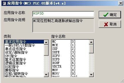

2.在編程軟件中寫 FUN 140:HSPSO指令,指定脈沖輸出為PS0(第一軸),定位表格保存在R5000開始的寄存器中,工作寄存器從D1000開始,如下圖

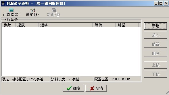

3.用鼠標(biāo)點選 140 指令,使其成發(fā)白顯示,然后按鍵盤上(英文輸入狀態(tài)下)的 Z 鍵,可以進(jìn)入表格編輯。先自行命名定位表格的名稱,然后確定即可進(jìn)入定位表格編輯。如下圖
4.進(jìn)入定位表格后,點“新增”即可添加第1筆定位指令
假設(shè)這里添加2步定位指令,2步定位做的事是:以【DR100】內(nèi)部的速度正轉(zhuǎn)【DR102】個脈沖,走完后停1S;1S到達(dá)后,以【DR100】速度反轉(zhuǎn)【DR102】個脈沖,回到原點。如下圖
5.編輯完成之后,點“確定”即可,這樣就編輯完所需要的定位指令了。140指令可以再多處使用,不過記得SR\WR不要重復(fù)使用即可。
