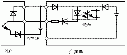

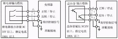

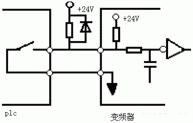

引言 可編程控制器(PLC)是一種數(shù)字運(yùn)算與操作的控制裝置。PLC作為傳統(tǒng)繼電器的替代產(chǎn)品,廣泛應(yīng)用于工業(yè)控制的各個(gè)領(lǐng)域。由于PLC可以用軟件來(lái)改變控制過(guò)程,并有體積小,組裝靈活,編程簡(jiǎn)單,抗干擾能力強(qiáng)及可*性高等特點(diǎn),特別適用于惡劣環(huán)境下運(yùn)行。 當(dāng)利用變頻器構(gòu)成自動(dòng)控制系統(tǒng)進(jìn)行控制時(shí),很多情況下是采用PLC和變頻器相配合使用,例如我廠二催化的自動(dòng)吹灰系統(tǒng)。PLC可提供控制信號(hào)和指令的通斷信號(hào)。一個(gè)PLC系統(tǒng)由三部分組成,即中央處理單元、輸入輸出模塊和編程單元。本文介紹變頻器和PLC進(jìn)行配合時(shí)所需注意的事項(xiàng)。 1.開(kāi)關(guān)指令信號(hào)的輸入 變頻器的輸入信號(hào)中包括對(duì)運(yùn)行/停止、正轉(zhuǎn)/反轉(zhuǎn)、微動(dòng)等運(yùn)行狀態(tài)進(jìn)行操作的開(kāi)關(guān)型指令信號(hào)。變頻器通常利用繼電器接點(diǎn)或具有繼電器接點(diǎn)開(kāi)關(guān)特性的元器件(如晶體管)與PLC)相連,得到運(yùn)行狀態(tài)指令,如圖1所示。 在使用繼電器接點(diǎn)時(shí),常常因?yàn)榻佑|不良而帶來(lái)誤動(dòng)作;使用晶體管進(jìn)行連接時(shí),則需考慮晶體管本身的電壓、電流容量等因素,保證系統(tǒng)的可*性。 在設(shè)計(jì)變頻器的輸入信號(hào)電路時(shí)還應(yīng)該注意,當(dāng)輸入信號(hào)電路連接不當(dāng)時(shí)有時(shí)也會(huì)造成變頻器的誤動(dòng)作。例如,當(dāng)輸入信號(hào)電路采用繼電器等感性負(fù)載時(shí),繼電器開(kāi)閉產(chǎn)生的浪涌電流帶來(lái)的噪音有可能引起變頻器的誤動(dòng)作,應(yīng)盡量避免。圖2與圖3給出了正確與錯(cuò)誤的接線例子。 當(dāng)輸入開(kāi)關(guān)信號(hào)進(jìn)入變頻器時(shí),有時(shí)會(huì)發(fā)生外部電源和變頻器控制電源(DC24V)之間的串?dāng)_。正確的連接是利用PLC電源,將外部晶體管的集電極經(jīng)過(guò)二極管接到PLC。如圖4所示。 2.數(shù)值信號(hào)的輸入 圖1 運(yùn)行信號(hào)的連接方式
圖2 變頻器輸入信號(hào)接入方式
圖3 輸入信號(hào)的錯(cuò)誤接法
